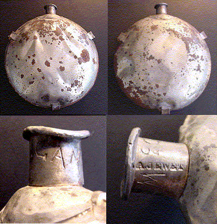

Voici maintenant la partie du bouchon en étain:
Les images laissent clairement apparaître à exposition des diverses vues de la cantine smooth 1858 modèles les marquages de fabrication. Le bec est identifié par le nom du manufacturier d'A.JEWETT. Cet entrepreneur de New York City a eu un contrat lucratif en août de 1863 pour 100.000 cantines. Noter que le nom J E McCann a été également rayé sur le bec, probablement le propriétaire de la cantine.
Les sous traitants de ces cantines étant divers et variés, il est logique que la fabrication des dites cantines réponde à un cahier des charges bien précis. Mais ceci n'empêche pas d'en constater des variantes.
